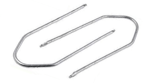

Il faut démonter les 4 petits caches intérieurs sur les boutons de l'autoradio puis l'extraire avec des crochets en U.
Il existe des modèles spécifiques : http://cgi.ebay.fr/Cles-dextraction-autoradio-FIAT-N-4-/230868553819?pt=LH_DefaultDomain_71&hash=item35c0d6905b
(demande à une connaissance ou dans un centre auto), sinon, ça peut marcher avec 4 clous de 2 mm de ø ou tu peux aussi fabriquer ces U avec du fil de 2 mm (un cintre par ex.).
Plus d'explications ici : http://www.nouvelle-fiat500.fr/forum/topic2324.html?highlight=autoradio , avec un lien.
Une vidéo là : http://www.youtube.com/watch?v=JSzgr1lCyx4. (il utilise un outil spécial, pas indispensable)
En fait, l'étiquette est sur le côté de l'autoradio. Regarde sur ce lien : http://www.forum-auto.com/pole-technique/equipement-automobile/sujet395936-11130.htm , quelqu'un donne gratuitement les codes d'autoradio. Il y a une demande identique à la tienne (Patoche en bas de la page), pour une FIAT 500 avec une photo et le type de n° de série (815 BP .....). En allant à la page 1 de ce topic du forum Caradisiac, tu as des photos avec des méthodes simples pour extraire l'autoradio et il y a près de 600 pages de demandes de codes.

Si quelqu'un peut nous donner une photo des clés d'extraction pour retirer
l'autoradio d'origine fiat 500 car je souhaite le remplacer par l'autoradio gps.
Encore faudrait-il que j'arrive à l'enlever.youpi

Il y a des photos en gros plan juste au-dessus en cliquant sur le premier lien. Tu peux les commander, sinon possibilité aussi de les faire soi-même avec par exemple deux morceaux de cintres en U (en faisant des encoches sur les bords extérieurs aux extrémités si nécessaire).
Pour mieux comprendre le principe d’ouverture, voir aussi les photos de Bouss ici : http://www.nouvelle-fiat500.fr/forum/topic2124-60.html.

Je déterre un peu, car j'ai ouvert un nouveau post concernant le montage de mes HP dans les portieres, mais je dois aussi démonter l'autoradio.
Et, malgré les accessoires de démontages que je me suis payé, IMPOSSIBLE de retirer ce fichu autoradio... ils sort de 3 mm puis impossible a sortir, je me suis exité dessus pendant quasi 1h30 et rien de rien.....
j'ai bien vu la façon de faire "levier" pour l'extraire, mais rien n'y fait il veut pas bouger....
si qqun a une astuce avant que je ne le sorte avec un pied de biche, je suis preneur.... fou

Pourtant...
Les broches bien enfoncées bien droites, on doit ressentir quelque chose..., retirer lentement en forçant un poil vers l extérieur. .. 1 cm suffit pour qu après tout vienne....

Pour les clés il faut bien les enfoncer (il y a un cran à passer) sinon elles ne peuvent pas atteindre les crochets. Après il faut retirer l'autoradio en le remuant en même temps si besoin. Sinon on peut aussi avoir un accès par l'arrière en enlevant la trappe à droite...
https://www.youtube.com/watch?v=clC9HtU3dEE
https://www.youtube.com/watch?v=Fa8aXSzZZhU
https://www.youtube.com/watch?v=3vScN12snFo
P.S. Le code radio est payant chez Fiat (au moins 60 euros)
