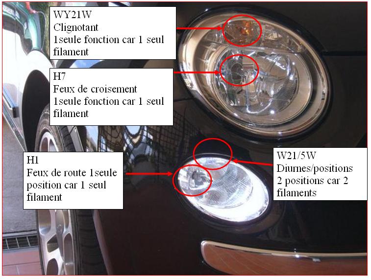

Posté le: 08 Déc 2008 22:20 Sujet du message: |
Bon on va récapituler:
La 500 a des feux de croisement, c'est effectivement du H7. (bloc optique entre capot et PC)
Il n'y a qu'une seule ampoule donc si l'on ne compte pas celle du clignotant.
Donc pour avoir l'effet bleuté via une ampoule, pour en avoir essayé pas mal sur mes autres voitures, seul la SPORTZBLUE de chez RING agit le mieux.
Maintenant la puissance est légèrement augmenté donc pas homologué sur routes ouvertes et FIAT.
La deuxième méthode qui est la plus radicale est le montage d'un Kit XENON. Dans ce cas, c'est un simple montage qui vient ce brancher sur le câblage d'origine.
Après la puissance en K ne change pas grand chose à part la couleur. Donc à chacun de choisir...
Mais encore une fois, c'est interdit, car le véhicule n'est pas équipé d'origine de correcteur d'assiette auto et de lave phares....

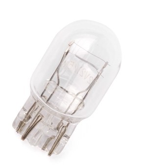

Ensuite vous avez les feux de positions ainsi que les feux diurnes qui sont une seule et même ampoule dans l'optique intermédiaire au niveau du pare choc.
(je l'a montre ICI, on voit bien le double filament sans culot)
Là la seule solution aujourd'hui que je connaisse est de passer aux PIAA
Voir le post de Benett ICI
(le montage d'une résistance serait obligatoire si l'on montait une diode, mais la PIAA est bien une ampoule, donc pas besoin)
Et dans le même optique, vous avez une deuxième ampoule qui sert uniquement aux pleins phares, mais ça sert à rien d'y toucher enfin si c'est pour l'effet bleuté...
Et en dessous vous avez les anti-brouillards, idem, inutile d'y toucher je pense. _________________

Posté le: 09 Déc 2008 09:09 Sujet du message: |
Les pleins phare sont dans l'optique des feux diurnes via une ampoule indépendante!
Tu ne peux pas donner 2 puissance à du H7 (car un seul filament en halogène) sinon ce serait du H4 que tu passerait en bi-xenon  _________________

Posté le: 09 Déc 2008 12:15 Sujet du message: |
jeanpaul01fr a écrit: | 20cen a écrit: | Les pleins phare sont dans l'optique des feux diurnes via une ampoule indépendante!
Tu dois te tromper là... |
Non.
Et si vous ne me croyez pas, regardez page 117, 118 et 119 de la notice
http://www.nouvelle-fiat500.fr/upload/manuel_Fiat_500.pdf _________________
Revenir en haut de page |
Posté le: 09 Déc 2008 12:37 Sujet du message: |
J'ai réalisé un petit montage qui résume le tout:
Optique du haut:
H7 feux de croisement:
Optique intermédiaire:

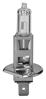

H1 feux de route:
W21/5W Feux diurnes et de positions:
